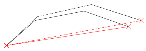

  • GRANT 선: 열린 다각측량에만 사용됩니다. 다각측량 조정 대화상자에서 지정한 시작점 및 마감점으로 정의된 선을 기준으로 다각측량의 축척을 조절하고 회전합니다.
    다음 그림에서 원래의 다각측량은 솔리드 검은색 선이고, Grant 선 방법으로 조정된 다각측량은 검은색 파선입니다. 빨간색 선은 다각측량의 일부가 아니라 회전 및 축척 조정을 표시하는 참조 선입니다.

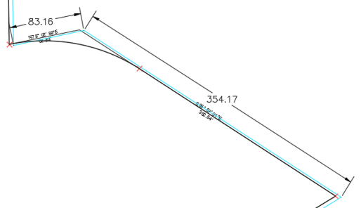

  • PI에 대한 연장 접선 확인란을 선택한 경우 측면이 곡선과 접하면 곡선을 표현하는 측면은 인접 측면과 통합됩니다. 다음 그림에서 PI에서 PT까지 곡선을 표현하는 측면은 다각측량에서 인접하는 측면과 통합됩니다. 치수는 그림에서 결과 측면을 표현하는 데 사용됩니다.
    통합된 측면은 다각측량 조정 대화상자에서 통합된 구성요소로 나열됩니다(예: "<측면 번호> 호 2 - 선").

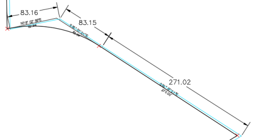

  • PI에 대한 연장 접선 확인란을 선택 취소하면 곡선을 표현하는 측면은 인접하는 접선 측면과 통합되지 않습니다. 다음 그림에서 PI에서 PT까지 곡선을 표현하는 측면은 다각측량에서 인접하는 측면과 통합되지 않습니다. 치수는 그림에서 결과 측면을 표현하는 데 사용됩니다.
    곡선을 표현하는 측면은 다각측량 조정 대화상자에 다음 예와 같이 나열됩니다. (예: "<측면 번호> 호 1""<측면 번호> 호 2")
