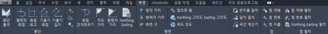

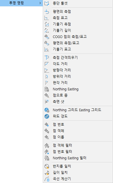

투명 리본 탭에서 또는 상황에 맞는 메뉴에서, 또는 도구막대를 사용하거나 명령을 입력하여 투명 명령을 실행할 수 있습니다.
대부분의 Autodesk Civil 3D 투명 명령은 선형이나 구획 로트 선을 생성하는 등의 큰 작업에서 점 위치를 지정하는 데 사용합니다. 투명 명령을 통해 각도 및 거리와 같은 정보나 점 번호와 같은 점 객체 정보에서 점 위치를 계산할 수 있습니다.
