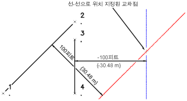

기존 점에서 정의된 두 선의 교차로를 찾을 수 있습니다. 교차로를 찾은 후 새로운 점 번호를 지정하여 이 교차로를 저장할 수 있습니다.
LNLN [점 1] [점 2] [간격띄우기 1] [점 3] [점 4] [간격띄우기 2]
NE 1 100 100
NE 2 200 200
NE 3 175 200
NE 4 100 200
LNLN 1 2 100 3 4 -100
! INTERSECTION # 1 NORTH:158.578644 EAST:300.000000
교차로는 오른쪽으로 간격띄우기를 100피트로 하여 점 1과 2 사이에 그려진 선과 왼쪽으로 간격띄우기를 100피트로 하여 점 3과 4 사이에 그려진 선 사이에 배치됩니다.
