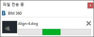

    • 커서를 놓으면 문서 및 폴더를 복사하는 동안 메시지 상자가 표시됩니다.
      주: Desktop Connector에는 이 프로세스 동안 검토할 수 있는 보류 중인 작업 윈도우가 있습니다. 예를 들어, 도면을 BIM 360 프로젝트에서 저장하면 보류 중인 작업 윈도우에 작업공간 동기화 작업이 표시되어 도면이 BIM 360에 업로드 중임을 알 수 있습니다.
