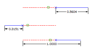

선 길이를 확장하려면
선택 점에 가장 가까운 기존 선의 끝에서 선이 확장됩니다.
  1. 홈 탭그리기 패널선 드롭다운확장에 의한 선 작성 찾기을 클릭합니다.
  2. 확장할 선을 선택합니다.
  3. 선의 길이를 정의하려면 다음 중 하나를 수행합니다.
    • 선에 추가할 길이를 지정하는 두 위치를 선택합니다.
    • 선을 확장하려면 거리를 양수로 입력합니다.
    • 선을 축소하려면 거리를 음수로 입력합니다.
