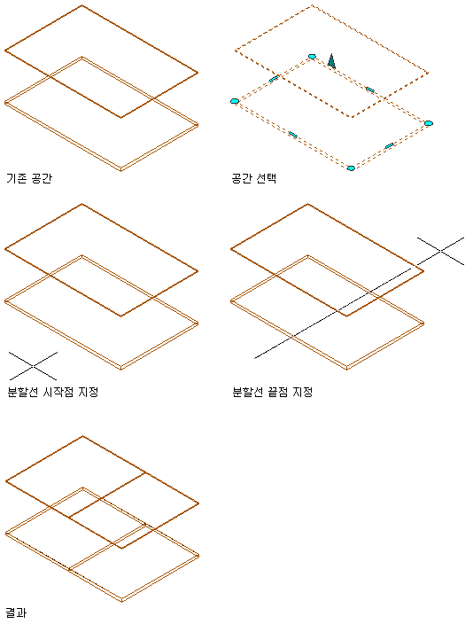

라인워크 객체를 분할하려면
선작업이나 선작업을 포함하는 블록을 분할선을 그려 정의한 두 부분(또는 그 이상)으로 분할합니다. 그런 다음, 선의 어느 쪽이든 부분을 선택합니다. 이 옵션을 사용하여 닫힌 경계의 객체가 두 부분으로 나누어진 경우, 두 부분 모두 닫힌 상태로 재생성됩니다. 지그재그 패턴의 열린 폴리선이 길이로 나누어진 경우 선택할 수 있는 많은 세그먼트가 작성됩니다.
  1. 나눌 선작업, 객체 또는 블록을 선택합니다.
  2. 마우스 오른쪽 버튼을 클릭한 후 AEC 수정 도구등분을 클릭합니다.
  3. 분할선을 설정할 두 점을 지정합니다. 닫힌 경계 객체의 경우 그 점은 경계 안쪽이나 바깥쪽에 있을 수 있습니다. 분할선은 선택한 객체의 모든 경계가 교차할 때까지 자동으로 연장됩니다.
    등분할 선 어느쪽에서나 라인워크 또는 객체의 등분할한 요소를 선택할 수 있습니다. 두 번째 점을 선택한 후에는 등분할 선이 보이지 않습니다.
공간 객체 나누기
