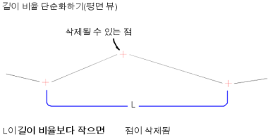

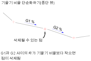

각도, 기울기, 길이 및 3D 거리의 단순화 계수를 기준으로 선 위치에 필요 없다고 확인되면 정점이 단순화됩니다. 단순화 대상으로 선택된 점은 빨간색으로 강조 표시됩니다.
단순화 요인 다음과 같은 끝점을 삭제합니다.
비율이 클수록 더 많은 끝점이 단순화됩니다.
단순화를 계산하는 데 사용할 비율을 선택할 수 있습니다. 예를 들어, 길이 비율만 적용하려면 길이 확인란을 선택하고 길이를 지정한 다음 모든 다른 확인란의 선택을 취소합니다.
