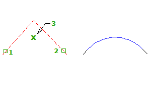

지정된 점을 통과하는 원곡선을 작성하려면
두 선 (1-2)를 선택한 후 통과점 (3)을 선택합니다. 선 객체가 곡면 점(PC)과 접선 점(PT)에서 잘립니다.

첫 번째 접선을 선택합니다.
두 번째 접선을 선택합니다.
통과점을 지정합니다.
