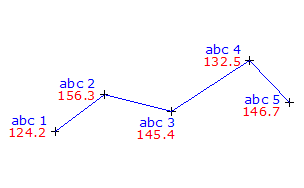

점 이름을 지정하여 선을 작성하려면
이 명령을 사용하면 점 번호 대신 해당 점 이름을 지정하여 두 점 사이에 선을 그릴 수 있습니다.
홈 탭
그리기 패널
선 드롭다운
점 이름에 의한 선 작성
찾기
을 클릭합니다.
시작점의 이름을 입력합니다.
다음 점의 이름을 입력합니다.
계속해서 점 이름을 입력하여 추가 선 세그먼트를 정의합니다. 또는 Enter 키를 눌러 추가 옵션을 사용하여 선을 정의할 수 있는 선 명령 프롬프트로 돌아갑니다.
