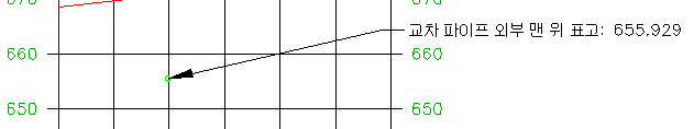

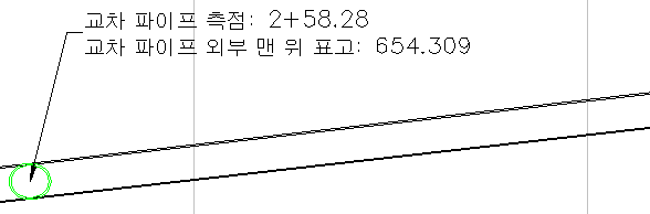

종단 뷰 및 횡단 뷰에서 교차 압력관 위치에 레이블을 지정할 수 있습니다.
교차 압력관 위치에 레이블을 지정하면 압력관에 두 개의 레이블(일반 압력관 레이블 하나와 교차 압력관 레이블 하나)이 생성될 수 있습니다. 또는 Autodesk Civil 3D 템플릿에 제공된 NULL 레이블 스타일을 사용할 수 있습니다. Null 레이블 스타일은 교차 압력관 레이블에 대한 기본 스타일로 설정됩니다.
교차 압력관이 선형을 따라 다른 측점으로 이동될 경우 레이블은 새 측점 및 표고 정보로 업데이트됩니다.
교차 압력관이 다른 표고로 이동될 경우 레이블이 새 정보로 업데이트됩니다.
