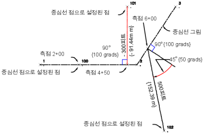

측량 명령 언어를 사용하여 간격띄우기 위치에 점을 작성하려면

    CL PT (점) [측점] (간격띄우기) (사각) (설명)
명령행 예
BEGIN CL1
NE 1 1000 1000
NE 2 1000 1500
NE 3 1300 1700
END
CL IS CL1
CL PT 100 200
! POINT 100 NORTH: 1000.0000 EAST: 1200.0000 ELEV: <Null>
CL PT 101 450 -91.44
! POINT 101 NORTH: 1091.4400 EAST: 1450.0000 ELEV: <Null>
102 600 152.4 50
! POINT 102 NORTH: 931.7283 EAST: 1572.2198 ELEV: <Null>
점 100은 간격띄우기를 0으로 하여 측점 200에 배치됩니다. 점 101은 왼쪽 간격띄우기 거리를 91.44로 하여 측점 450에 배치됩니다. 점 102는 오른쪽 간격띄우기 거리를 152.4로 하고 사각을 50으로 하여 측점 600에 배치됩니다.

측점 간격띄우기에 의해 작성된 중심선 점

간격띄우기 중심선에서 새 점까지의 거리를 지정하는 선택적 구성요소. 음수 간격띄우기는 점을 중심선의 왼쪽으로 설정하고 양수 간격띄우기는 점을 오른쪽으로 설정합니다.
사각 중심선에서 점을 기울이는 시계 방향 각도를 지정하여 수직이 아닌 간격띄우기를 작성하는 선택적 구성요소. 이 값을 현재 각도 단위(DMS, 그래드, 십진각, 라디안 또는 mils)로 입력합니다.
