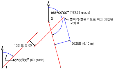

NE 1 100 100
NE 2 200 200
AZAZ 1 50 10 2 183.3333 -20
! INTERSECTION # 1 NORTH:186.991377 EAST:219.229524
교차로는 점 1에서 오른쪽으로 간격띄우기 거리를 10으로 하여 그려진 50.000 방위각과 점 2에서 왼쪽으로 간격띄우기 거리를 20으로 하여 그려진 183.3333 방위각 사이에 배치됩니다.
