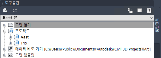

통합관리 트리의 마스터 뷰에는 도면 및 프로젝트와 관련된 네 가지 집합, 즉 도면 열기, 프로젝트, 데이터 바로 가기 및 도면 템플릿 집합이 포함되어 있습니다.
주: 통합관리 트리의 집합을 모두 보려면 통합관리 탭의 맨 위에 있는 리스트에서 마스터 뷰를 선택하십시오.
: 통합관리에 표시된 프로젝트 데이터를 업데이트합니다. 이 항목은 Vault에 로그인하고 최상위 수준 프로젝트 노드, 개별 프로젝트 노드 또는 Vault 도면을 선택한 경우 사용할 수 있습니다.
- 도면 열기. 열려 있는 프로젝트 도면과 비프로젝트 도면을 나열합니다.
- 프로젝트. Vault 서버와 Vault 데이터베이스에 로그인한 후 사용할 수 있는 Vault 프로젝트를 나열합니다.
주: Autodesk Vault Professional을 설치한 경우에만 통합관리에서 프로젝트 집합을 사용할 수 있습니다. Autodesk Vault Basic을 설치한 경우 Vault 인터페이스는 Autodesk Civil 3D와 통합되지 않으며 AutoCAD용 Autodesk Vault Basic과 동일합니다.
주: 통합관리 트리에서 Vault 데이터베이스에 액세스하려면 먼저 이 데이터베이스를 Autodesk Civil 3D에서 사용할 수 있도록 구성해야 합니다.
- 데이터 바로 가기. 사용할 수 있는 데이터 바로 가기 프로젝트를 나열합니다.
- 도면 템플릿. 사용 가능한 도면 템플릿을 나열합니다.
