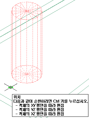

삽입점의 좌표값을 변경하여 기존 다중 뷰 블록을 재배치합니다. 모형 뷰에서 위치 그립에는 XY 평면을 따라 편집, XZ 평면을 따라 편집, ZX 평면을 따라 편집 등 세 가지 편집 모드가 가능합니다. Ctrl 키를 눌러 원하는 모드에 놓일 때까지 모드 사이를 순회합니다. 기본값은 모든 XY 평면을 따라 편집 모드입니다. 평면 뷰에서 위치 그립은 한 평면에서의 이동으로 제한됩니다

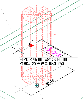

편집 모드에서 두번째 방향(예를 들어, XY 평면을 따라 편집할 때 Y 방향)의 특정 값을 입력하려면 Tab키를 눌러 두번째 방향을 순회합니다.
또한 특정 방향을 따르는 다중 뷰 블록의 이동을 잠글 수 있습니다. 현재 편집 모드에서 치수 방향에 대한 값을 입력한 후 Tab키를 누르면, 다중 뷰 블록의 이동이 두번째 치수 방향으로 구속됩니다. 예를 들어, XY 평면을 따라 편집할 때 X 치수의 값을 입력한 후 Tab키를 누를 수 있습니다. X 치수는 해당 값에서 잠기고, 다중 뷰 블록의 이동은 Y 치수 방향으로 구속됩니다.
