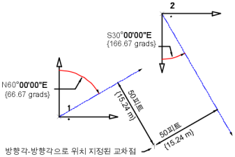

측량 명령 언어를 사용하여 방향각/방향각 교차로를 계산하려면
  1. 도구공간측량 탭에서 편집할 네트워크를 마우스 오른쪽 버튼으로 클릭하고 측량 명령 윈도우를 클릭합니다.
  2. 명령행에 다음을 입력합니다.
    BB [점 1] [방향각 1] [사분점 1] [간격띄우기 1] [점 2] [방향각 2] [사분점2] [간격띄우기 2]
명령행 예
NE 1 100 100
NE 2 200 200
BB 1 66.6667 1 50 2 33.3333 2 50
! INTERSECTION # 1 NORTH:100.000000 EAST:200.000000
교차로는 점 1에서 오른쪽으로 간격띄우기 거리를 50피트로 하여 그려진 N66.6667"E 방향각과 점 2에서 오른쪽으로 간격띄우기 거리를 50피트로 하여 그려진 S33.3333" 방향각 사이에 배치됩니다.
명령 구문
매개변수 정의
점 1, 점 2 방향각의 시작을 설정하는 기존 점 식별자
방향각 1, 방향각 2 기존 점에서 시작된 선의 방향각. 방향각은 각 벡터의 방향을 설정하고 현재 각도 단위로 표현됩니다.
사분점 1, 사분점 2 방향각이 있는 사분점. 가능한 값은 1(NE), 2(SE), 3(SW) 및 4(NW)입니다.
간격띄우기 1, 간격띄우기 2 선에서의 간격띄우기. 선이 왼쪽 또는 오른쪽으로 X피트(또는 미터) 이동되는 것처럼 작동합니다. 오른쪽으로 간격띄우기는 양수이고 왼쪽으로 간격띄우기는 음수입니다. 간격띄우기를 사용하지 않으려면 0(영)을 사용합니다.
