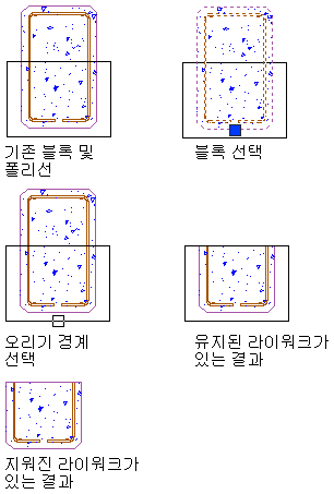

선작업을 정의한 경계를 사용하여 작은 부분으로 오립니다. 해치, 선, 폴리선, 호, 원, 블록을 오릴 수 있습니다. 오려질 선작업도 새 경계를 정의하는 선작업도 닫힌 경계를 가질 필요는 없습니다. 예를 들어, V자형 폴리선을 사용하여 원을 오리거나 원을 사용하여 V자형 폴리선을 오릴 수 있습니다.
  1. 기존 선작업을 오릴 새 경계가 정의되는 선작업을 그립니다.
  2. 마우스 오른쪽 버튼을 클릭한 다음 AEC 수정 도구오리기를 클릭합니다.
  3. 오릴 라인워크를 선택한 후 Enter 키를 누릅니다.
  4. 새 경계를 정의할 때 사용할 라인워크(1 단계에서 그린 라인워크)를 선택하고 Enter 키를 누릅니다.
  5. Enter 키를 눌러 선택한 라인워크(오리기 경계)을 유지하거나 y(예)를 입력하여 선택한 라인워크를 지웁니다.
    오리기 경계의 외부에 있는 원래 선택한 선작업의 모든 부분이 지워집니다. 자르기 경계 지우기를 선택한 경우, 자르기 영역 내부에 있는 모든 닫힌 경계의 도면요소에 대해 경계가 다시 그려지지만 잘려진 열린 경계 객체는 열린 상태로 유지됩니다.
