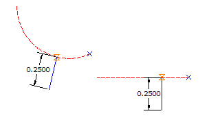

수직선을 작성하려면
수직 점의 위치를 선택한 다음 두 점을 선택하거나 값을 입력하여 거리를 지정합니다.
홈 탭
그리기 패널
선 드롭다운
점에 수직인 선 작성
찾기
을 클릭합니다.
선을 확장할 호 또는 선 객체를 선택합니다.
선을 확장할 객체의 점을 지정합니다.
도면을 클릭하거나 거리를 입력하여 거리를 지정합니다.
