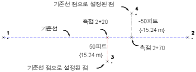

BL IS 1 2 0
BL PT 3 220 15.24
! POINT 3 NORTH: 946.7889 EAST: 1214.0113 ELEV:<Null>
BL PT 4 270 -15.24
! POINT 4 NORTH: 968.1235 EAST: 1268.5445 ELEV: <Null>
점 3은 측점 2+20에서 기준선의 오른쪽으로 15.24 떨어진 지점에 있고 점 4는 측점 2+70에서 기준선의 왼쪽으로 15.24 떨어진 지점에 있습니다. 적절한 꼬리말을 입력하지 않으면 거리가 현재 단위로 설정됩니다.
