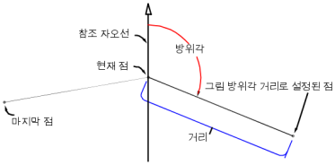

다음 그림은 방위각 거리 명령을 보여 줍니다.

방위각 현재 정점에서 새 정점까지의 원하는 방위각입니다. 이 값을 현재 측량 데이터베이스 각도 단위(DMS, grads, 십진각, 라디안 또는 mils)로 입력합니다.
거리 그림의 현재 정점에서 새 정점까지의 거리입니다. 현재 측량 데이터베이스 거리 단위에 이 값을 입력합니다.
