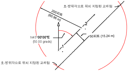

교차로는 점 2를 중심으로 반지름이 200인 호와 점 1에서 오른쪽으로 간격띄우기 거리를 50으로 하여 그려진 50.0000 방위각 사이에 배치됩니다.
방위각에 의해 결정된 호와 선의 교차로
명령 구문
ARCAZ [점] [반지름] [점 1] [방위각] [간격띄우기]
매개변수 정의
반지름 점. 호의 중심점으로 사용되는 기존 점입니다.
반지름 첫 번째 호의 반지름 거리(피트 또는 미터). 반지름 거리는 반지름 점에서 호까지의 선 길이입니다.
점 1 벡터가 연장되는 기존 점. 그림 점을 포함하여 모든 유형의 점을 사용할 수 있습니다.
방위각 기존 점에서의 선 방위각. 방위각은 벡터의 방향을 설정하고 현재 각도 단위로 표현됩니다.
간격띄우기 교차로의 간격을 띄우는 거리
