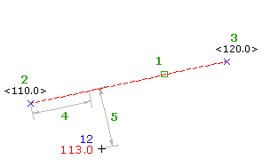

상대적 위치 기준으로 점을 작성하려면
거리를 기준으로 두 기준점 사이에 점을 보간합니다.
기준점 (2)와 (3)이 있는 객체 (1)을 선택한 다음 거리 (4)와 간격띄우기 (5)를 지정하여 점을 작성합니다.
