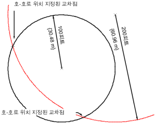

호/호 측량 교차로를 작성하려면
각각 기존 중심점과 반지름으로 정의된 두 호의 교차로를 계산할 수 있습니다.

교차로는 점 1을 중심으로 반지름이 100인 호와 점 2를 중심으로 반지름이 200인 호 사이에 배치됩니다.

점 1 반지름(중심) 점 1의 점 번호
반지름 1 첫 번째 호의 반지름 거리(피트 또는 미터). 반지름 거리는 반지름 점에서 호까지의 선 길이입니다.
점 2 반지름(중심) 점 2의 점 번호.
반지름 2 두 번째 호의 반지름 거리(피트 또는 미터)
