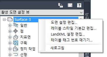

레이블 스타일 설정에 사용된 계층 구조는 다음 그림과 같이 도구공간의 트리 구조에서 가장 잘 볼 수 있습니다.
각 수준에서 마우스 오른쪽 버튼을 클릭한 후 레이블 스타일 기본값 편집을 클릭합니다.
도면 수준, 객체 수준(예: 지표면) 및 레이블 스타일 유형 수준(예: 등고선)에서 레이블 설정 편집
설정의 각 수준은 하위 수준의 특성을 조정합니다. 그러나, 하위 수준에서 설정을 특별히 변경하거나 재지정한 경우는 제외됩니다.
도면 수준에서 테이블 태그에 번호를 매기는 방법을 지정할 수 있습니다. 도면 이름을 클릭하고 마우스 오른쪽 버튼을 클릭한 후 테이블 태그 번호 매기기를 클릭하여 테이블 태그 번호 매기기 대화상자에 액세스합니다. 자세한 내용은 레이블 태그 번호 매기기를 제어하려면을 참고하십시오.
