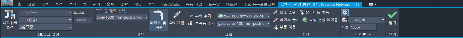

  3. 확인을 클릭하면 압력식 관망 평면 배치 리본이 표시됩니다.
    파이프만 을 클릭합니다. 명령행에서 첫 번째 점을 지정하거나 표고를 입력합니다.

  4. 리본의 네트워크 설정 패널에서 원하는 참조 지표면이 선택되어 있고 토피고 값이 프로젝트에 필요한 값으로 설정되어 있는지 확인합니다.
  5. 리본의 배치 패널에서 압력식 관망 파이프의 크기 및 재료를 지정합니다.
