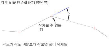

최적 맞춤 도면요소를 따라 생성된 정점 수를 줄입니다. 단순화 계수는 각도 공차보다 편각이 작은 정점을 무시합니다. 편각이 더 클수록 점 개수가 더 많이 제거됩니다. 각도 공차는 각도 단위로 측정됩니다. 각도 공차는 보충 거리보다 작아야 합니다.
단순화 각도 비율을 지정합니다.
