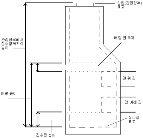

바닥 및 집수정 깊이. 바닥(sump)이란 catch basin(집수정)처럼 접합 구조물의 내부에 있는 맨 아래 영역 또는 챔버입니다. 바닥 영역이 집수 찌꺼기에 대한 저장소로 사용되는 경우도 있습니다. 집수정 깊이는 구조물 내부의 맨 아래에서부터 구조물에 연결된 모든 파이프의 최저 관저고까지의 거리를 참조합니다. 특정 유형의 구조물에 대한 집수정 깊이는 설계 요구 사항에 따라 다를 수 있습니다. 맨홀에는 일반적으로 집수정 깊이가 없습니다.
다음 그림은 일반 접합 구조물의 구성요소 위치를 보여 줍니다.
