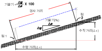

다음 그림은 기울기 명령을 설명합니다.

이 예는 점 1에서 점 2까지의 기울기를 퍼센트로 표시합니다. 이 명령을 내장된 함수처럼 사용하면 현재 수직 참조 시스템(천정, 천저 또는 수평)에 수직각이 표시됩니다.
