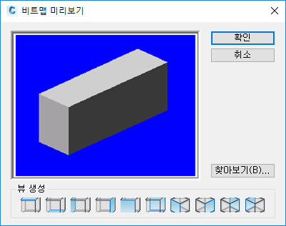

  1. 미리보기 이미지를 작성하려면 도구막대에서 비트맵 생성을 클릭합니다.
    비트맵 미리보기 대화상자가 표시됩니다.
  2. 뷰 생성 아래에서 요소의 미리보기 이미지에 대한 뷰 방향을 클릭합니다.
    팁: 뷰를 선택하면 대화상자의 미리보기 이미지 윈도우가 업데이트됩니다. 이렇게 하면 선택하기 전에 요소에 대해 사용할 수 있는 모든 미리보기 이미지를 볼 수 있습니다.
    찾아보기를 클릭하여 비트맵 이미지를 탐색하고 선택할 수도 있습니다. 미리 정의된 이미지는 256 색상으로 저장된 200 x 200 픽셀이어야 합니다.
  3. 확인을 클릭합니다.
