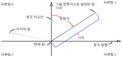

다음 그림은 그림 방향각 거리 명령을 설명합니다.
명령 구문
FIGURE BRG-DIST [방향각] [사분점] [거리]
명령 동의어
FIG BD
매개변수 정의
방향각 원하는 방향각입니다. 이 값을 현재 측량 데이터베이스 각도 단위(DMS, grads, 십진각, mils 또는 라디안)로 입력합니다.
사분점 1(NE), 2(SE), 3(SW), 4(NW) 중 하나를 사용하여 사분점을 지정합니다.
거리 현재 정점에서 새 정점까지 측정된 거리입니다. 현재 측량 데이터베이스 거리 단위에 이 값을 입력합니다.
