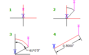

방향각을 지정하여 선을 작성하려면
시작점 (1)에서 사분면 (2)를 지정합니다. 그런 다음 방향각 (3)과 거리 (4)를 지정합니다.

도면에서 클릭하거나 1에서 4사이의 값을 입력하여 사분점 번호를 지정합니다.
도면에서 클릭하거나 도면의 각도 단위로 방향각을 입력하여 사분점 내 방향각을 지정합니다.
도면을 클릭하거나 거리를 입력하여 거리를 지정합니다.
