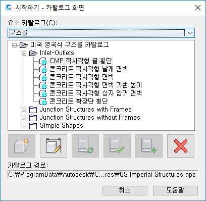

요소 작성기에 액세스하려면 찾기를 클릭합니다.
이렇게 하면
대화상자가 표시됩니다.대화상자에서 파이프 카탈로그 또는 구조물 카탈로그 작업을 선택하고 해당 카탈로그 내 범주를 탐색할 수 있습니다.
이 대화상자에 있는 아이콘을 사용하면 몇 가지 작업을 수행할 수 있습니다. 아이콘 위에 마우스를 놓으면 아이콘에 대해 설명하는 툴팁이 표시됩니다. 카탈로그 트리에서 선택한 사항에 따라 각기 다른 아이콘이 활성화됩니다.
작업… | 수행할 작업… |
장 폴더를 선택한 다음 새 매개변수 요소를 클릭합니다. 새 요소 대화상자에 새 요소의 이름과 설명을 입력하고 확인을 클릭합니다. 그러면 요소를 작성할 수 있는 만들기 환경이 열립니다. |
카탈로그 트리에서 요소를 선택하고 요소 크기 수정을 클릭합니다. 요소를 수정할 수 있는 만들기 환경이 열립니다. |
요소 또는 카탈로그를 변경한 다음 카탈로그 재생성을 클릭하면 전체 파이프 또는 구조물 요소 카탈로그가 재생성됩니다. |
카탈로그를 변경한 다음 카탈로그 테스트를 클릭하여 유효성 검사가 성공적으로 수행되었는지 확인합니다. |
새 장을 클릭한 다음 이름을 입력합니다. 카탈로그나 다른 장에 장을 추가할 수 있습니다. |
요소를 선택한 다음 삭제를 클릭합니다. 요소가 카탈로그에서 삭제되고 카탈로그 트리에서 제거됩니다. |
