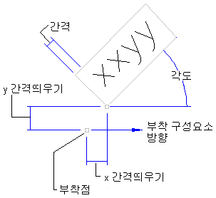

X 및 Y 간격띄우기를 지정하여 고정 부착요소의 부착점과 레이블 구성요소의 부착점 사이의 거리를 정의합니다.
문자 구성요소에서 X 및 Y 간격띄우기
간격띄우기는 레이블 스타일의 방향 참조에 따라 결정됩니다.
- 레이블 방향 참조를 객체로 설정. X와 Y 간격띄우기 값은 고정 부착요소 방향에서 정의한 X와 Y 좌표 시스템을 기준으로 합니다. 앞의 그림에서 고정 부착요소 방향은 0도이므로 X 및 Y 간격띄우기는 0(X 방향 = 0도 및 Y 방향 = 90도)에 상대적으로 측정됩니다. 고정 부착요소 방향이 45도로 변경된 경우 X 방향은 45도에서 측정되며 Y 방향은 135도에서 측정됩니다.
- 레이블 방향 참조를 표준으로 설정 X와 Y 간격띄우기 값은 표준 좌표계 (X 방향 = 0도 및 Y 방향 = 90도)를 기준으로 합니다.
- 레이블 방향 참조를 뷰로 설정 X 및 Y 간격띄우기 값은 현재 뷰(X 방향 = 화면 맨 아래 및Y 방향 = 화면 맨 아래에서 90도)에 상대적입니다.
