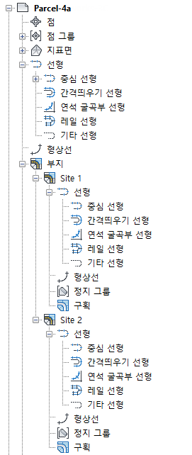

선형을 다음 두 집합 중 하나에 지정할 수 있습니다.
- 최상위 선형 집합. 이 집합에 배치하면 선형이 자신을 포함한 다른 객체와 상호 작용하지 않습니다.
- 기하학 집합 내의 선형 집합 또는 부지. 여기에 배치하면 선형이 부지의 다른 선형 및 구획과 상호 작용합니다. 선형이 닫힌 영역에 의해 구획을 형성하지만 기존 구획을 재분할하지 않도록 하려면 선형과 구획을 별도의 부지에 지정합니다.
선형이 다른 객체와 상호 작용하지 않게 하려면 선형을 작성할 때 기본값 <없음> 부지를 선택합니다. 다른 객체와의 상호 작용을 원하는 경우 선형을 나중에 부지로 이동하거나 복사할 수 있습니다.
