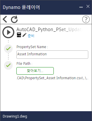

일부 Dynamo 스크립트는 실행되기 전에 입력을 요구합니다. Dynamo 플레이어를 사용하여 이러한 입력을 제공하면, 현재 도면의 즉각적인 요구 사항에 맞게 스크립트를 조정할 수 있습니다.
- Dynamo 플레이어를 실행하고 스크립트 폴더를 선택합니다.
- 원하는 스크립트에 대해 입력 편집
을 클릭합니다.
입력 대화상자가 표시되고 스크립트에 필요한 입력이 나열됩니다.
- 입력 필요
는 일부 작업 또는 입력이 필요함을 나타냅니다.
- 준비
는 유효한 값이 제공되었음을 나타냅니다. 이는 기본값일 수 있습니다. 원하는 경우 해당 값을 변경할 수 있습니다.
- 결과 비어 있음
은 비어 있는 Watch 노드를 나타냅니다. 스크립트를 실행하여 결과를 확인합니다.
주: 스크립트가 어떤 입력도 필요로 하지 않으면 상태는
입력 없음을 나타냅니다. 리스트로 돌아가려면
을(를) 클릭합니다.
- 각 준비
에 대해 값을 확인한 다음 현재 도면을 기준으로 필요한 경우 변경합니다.
- 각 입력 필요
에 대해 지정된 대로 필요한 입력을 제공하거나 작업을 수행합니다.
모든 입력 항목이 준비
로 표시되면 윈도우 상단의 아이콘이
같이 변경되며 스크립트의 상태가 준비로 변경됩니다.

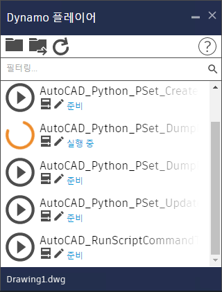

- 스크립트 실행
을 클릭합니다.
또는
아이콘을 클릭하고 스크립트 리스트가 표시된 주 대화상자에서 스크립트를 실행합니다.
스크립트가 성공적으로 실행되면 상태가 실행 완료로 변경됩니다. Dynamo 플레이어에 노출되는 Watch 노드의 경우 입력 대화상자에 결과에 대한 정보가 표시됩니다.
