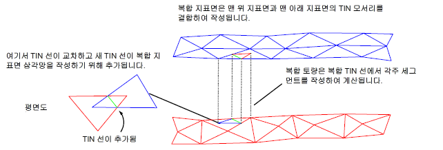

복합 방법은 두 지표면의 점을 기준으로 새 지표면에 대해 삼각망 작업을 수행합니다.
이 방법은 두 지표면의 점과 함께 두 지표면 사이에서 삼각망의 모서리가 교차하는 위치를 사용하여 복합 TIN 선에서 각주 세그먼트를 작성합니다.
다음과 같이 새 복합 지표면 표고는 두 지표면 표고 간의 차이를 기준으로 계산됩니다.
이 방법을 사용하면 두 지표면 정의 사이에서 정확하게 토량을 측정할 수 있습니다.
