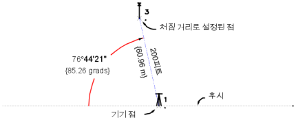

다음 예는 편각 거리 명령을 사용하는 경우를 나타냅니다.
NE 1 100 100
STN 1
AZ 1 2 100
BS 2
DD 3 85.2657 60.960
! AZIMUTH: 385.2657 DISTANCE: 60.9600
! POINT 3 NORTH: 159.3345 EAST: 86.0167
! ELEV: <Null>
DD 명령을 사용하여 작성된 점:
점 3은 거리 200의 후시 선 연장에서 85.2657의 처짐 각도를 오른쪽으로 회전하여 배치됩니다. 적절한 꼬리말을 입력하지 않으면 각도와 거리가 현재 단위로 설정됩니다.
