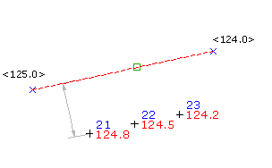

거리별 수를 사용하여 점을 작성하려면
두 기준점 사이에 지정한 개수의 점을 보간합니다.
시작 기준점과 끝 기준점을 지정하거나 객체의 시작점 근처를 클릭하여 보간 영역을 정의합니다.
설정을 선택하고 스타일, 도면층, 점 그룹 및 설명 키를 작성합니다.
홈 탭
지면 데이터 작성 패널
점 메뉴
점 작성 - 보간
거리별 수
다음 중 하나를 수행하여 보간 영역을 지정합니다.
도면에서 점을 선택하고 첫 번째 점의 표고를 입력합니다. 두 번째 점을 지정한 다음,
D
를 입력하여 두 점 간 표고 차이를 지정하거나
S
를 입력하여 첫 번째 점에서 두 번째 점까지의 경사도를 지정합니다.
투명 명령을 사용하여 점을 지정합니다.
E
를 입력하고 호, 선, 형상선, 로트 선 또는 폴리선을 선택합니다. 점 수를 입력한 다음, 거리를 입력하거나 점을 선택하거나 투명 명령을 사용하여 간격띄우기 거리를 지정합니다.
설명을 입력하거나
Enter
키를 눌러 설명을 생략합니다.
