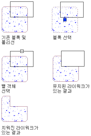

나머지 구성요소를 다시 그릴 필요없이 선작업이나 선작업을 포함하는 블록에서 선택한 부분을 뺍니다. 뺀 부분은 선, 닫히거나 열린 폴리선, 호, 원, 문자 또는 해치를 포함하거나 이들 객체에 의해 윤곽이 나타내질 수 있습니다. 빼기가 닫힌 폴리선의 일부를 제거한 경우 폴리선은 닫힌 상태로 재생성됩니다. 빼기가 닫힌 폴리선을 이등분한 경우 양쪽 부분 모두 별도의 닫힌 폴리선으로 재생성됩니다. 그러나 빼기가 해치를 이등분한 경우, 해치는 어느 "부분"이든 클릭하여 선택할 수 있는 단일 선작업 도면요소로 남아 있습니다.

  1. 선작업이 이미 있지 않을 경우 뺄 부분의 윤곽을 나타낼 선작업을 그립니다.
  2. 그려진 부분을 뺄 선작업 또는 객체를 선택합니다.
  3. 마우스 오른쪽 버튼을 클릭한 후 AEC 수정 도구빼기를 클릭합니다.
  4. 뺄 부분을 나타내는 라인워크를 선택하고 Enter 키를 누릅니다.
  5. 선택한 라인워크를 유지하려면 Enter 키를 누르고, 지우려면 y(예)를 입력합니다.
블록의 부분 빼기
