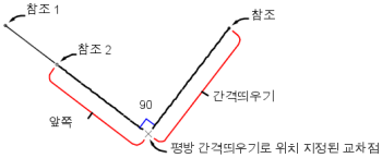

    Autodesk Civil 3D는 처음 두 점으로 설정된 선에서 점(5단계에서 입력)의 간격띄우기 거리를 결정합니다. 알려진 측면 거리 하나와 알려진 측면 방향 두 개를 설정합니다. Autodesk Civil 3D는 이 정보를 사용하여 평방 구석을 계산하고 5단계에서 입력한 점으로 정의한 동일한 거리에서 선(3, 4단계에서 설정)에서의 평방 간격띄우기 구석을 작성합니다.

평방 간격띄우기 명령은 교차로까지의 앞쪽 거리 및 간격띄우기 거리를 나열합니다.
명령 구문
SQ [참조 1] [참조 2] [참조]
매개변수 정의
참조 1 벡터의 기존 끝점. 그림 점을 포함하여 모든 유형의 점을 사용할 수 있습니다.
참조 2 벡터의 기존 시작점. 참조 1과 참조 2는 벡터의 방향을 설정합니다.
참조 벡터 밖의 점. 교차로는 벡터와 이 점 사이에 직각을 만듭니다.
