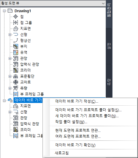

- 도구공간의 통합관리 탭에서 데이터 바로 가기 노드
작업 폴더 설정을 마우스 오른쪽 버튼으로 클릭합니다.
- 작업 폴더 설정 대화상자에서 BIM 360의 프로젝트 폴더 위치로 이동합니다.
데이터 바로 가기 프로젝트용 작업 폴더는 BIM 360 프로젝트 폴더보다 한 수준 이상 아래에 있어야 합니다. 예를 들어, <BIM 360 드라이브>\<계정 이름>\<프로젝트 이름>\<작업 폴더 이름>과 같습니다.
작업 폴더는 프로젝트 외부 폴더로 설정할 수 없습니다.
주:
최상위 \Project Files 폴더를 작업 폴더로 설정할 수 있지만 관리자만 \Project Files 폴더를 볼 수 있으므로 \Project Files 폴더 내의 하위 폴더를 사용하는 것이 좋습니다.
- 폴더 선택을 클릭합니다.
통합관리의 데이터 바로 가기 노드가
으로 변경되어 작업 폴더가 BIM 360에 있음을 나타냅니다.
- 데이터 바로 가기 노드
새 데이터 바로 가기 프로젝트 폴더를 마우스 오른쪽 버튼으로 클릭합니다.
- 이름 및 기타 프로젝트 상세사항(예: 템플릿)을 지정하고 확인을 클릭합니다.
- 데이터 바로 가기 노드
데이터 바로 가기 프로젝트 폴더 설정을 마우스 오른쪽 버튼으로 클릭합니다.
- 사용할 데이터 바로 가기 프로젝트를 선택하고 확인을 클릭합니다.
