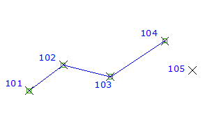

지정된 점 객체를 통해 선을 작성하려면
표식기나 레이블 같은 점 객체의 일부를 선택하여 점을 선택할 수 있습니다.
홈 탭
그리기 패널
선 드롭다운
점 객체에 의한 선작성
찾기
을 클릭합니다.
도면에서 시작점을 선택합니다.
도면에서 다음 점을 선택합니다.
계속해서 점을 선택하여 추가 선 세그먼트를 정의합니다. 또는 Enter 키를 눌러 추가 옵션을 사용하여 선을 정의할 수 있는 선 명령 프롬프트로 돌아갑니다.
