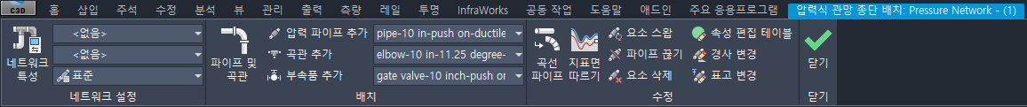

편집 도구를 사용하여 종단 뷰의 압력식 관망을 편집하려면
종단 계획 배치 도구에 액세스하여 종단 뷰의 압력식 관망을 편집합니다. 압력식 관망 요소를 종단 뷰에 추가한 후에만 이러한 명령에 액세스할 수 있습니다.
  1. 압력식 관망을 선택합니다. 압력식 관망 상황에 맞는 리본 탭이 표시됩니다.
  2. 수정 패널에서 네트워크 편집 종단 계획 배치 도구 찾기를 클릭합니다.
자세한 내용은 압력식 관망 종단 배치 도구 정보를 참고하십시오.
