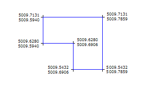

Northing/Easting 그리드 좌표를 지정하여 선을 작성하려면
도면에 좌표계를 지정해야 합니다. 프롬프트 순서는 투명 명령 주변 도면 설정으로 조정합니다.
홈 탭
그리기 패널
선 드롭다운
Northing 그리드/Easting 그리드에 의한 선 작성
찾기
을 클릭합니다.
Northing 그리드 값을 입력합니다.
Easting 그리드 값을 입력합니다.
주:
Northing 그리드 및 Easting 그리드에 대해 프롬프트되는 순서는 도면 설정 대화상자의 주변 설정 탭에 있는 투명 명령 설정인 Northing 이전에 Easting 프롬프트 표시로 조정합니다.
계속해서 Northing 및 Easting 그리드 값을 입력하여 선 세그먼트를 정의합니다. 또는 Esc 키를 눌러 추가 옵션을 사용하여 선을 정의할 수 있는 선 명령 프롬프트로 돌아갑니다.
