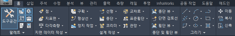

리본에서 명령은 탭으로 구성됩니다. 각 탭은 일련의 패널로 구성됩니다.
기본적으로 리본은 켜져 있으며(표시 상태), Ribbon 및 RibbonClose 명령을 사용하여 표시하거나 끌 수 있습니다.

정적 리본 탭
정적 리본 탭은 리본이 켜져 있을 때 항상 표시됩니다.

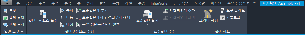

상황별 리본 탭
객체를 선택하거나 객체별 명령을 호출할 때 상황별 리본 탭이 자동으로 표시됩니다.
상황별 탭에는 현재 선택한 객체와 관련된 명령이 포함됩니다. 대부분의 상황별 탭은 객체를 선택 취소하여 닫을 수 있습니다.

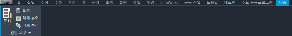

다중 객체 선택 리본 탭
여러 가지 유형의 객체를 동시에 선택하면 다중 상황별 탭이 리본에 표시됩니다. 예를 들어 관망 객체와 선형 객체를 함께 선택하면 다중 상황별 탭이 표시됩니다.
실행 패드 패널
Autodesk Civil 3D 상황별 리본에는 워크플로우에서 다음에 사용할 수 있는 명령에 액세스할 수 있게 해 주는 실행 패드 패널이 있습니다.
예를 들어 선형 객체를 선택하면 선형 상황별 탭이 표시됩니다. 선형 상황별 탭에 있는 실행 패드 패널은 다음에 사용할 수 있는 다양한 명령을 제공합니다. 선형에서 코리더, 교차로 또는 데이터 바로 가기를 작성하려는 경우를 예로 들 수 있습니다.
