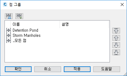

점 그룹 화면표시 순서를 사용하여 2개 이상의 점 그룹에 속하는 점을 도면에서 표시하는 방법을 지정합니다.
도면에 대한 점 그룹 화면표시 순서는 도면이 열리거나 그래픽이 재생성될 때 점 그룹이 그려지는 순서를 결정합니다. 리스트에서 첫 번째(맨 위) 점 그룹이 마지막으로 그려집니다.
점은 도면 그래픽이 재생성될 때마다 한 번만 그려집니다. 두 개 이상의 점 그룹에 속하는 점은 화면표시 순서에서 가장 높은 점 그룹에 따라 그려지며, 화면표시 순서에서 낮은 점 그룹에는 영향을 받지 않습니다. 이에 따라 점 스타일, 점 레이블 스타일 및 점을 표시하는 데 사용된 도면층이 결정될 수 있습니다.
점 그룹 화면표시 순서는 레이블에서 표고 및 설명의 재지정 값을 표시하는 데도 사용됩니다. 점이 두 개 이상의 점 그룹에 속하는 경우 점을 그리는 화면표시 순서에서 첫 번째 점 그룹이 재지정 값의 사용 여부를 결정합니다. 점 그룹에 표고 또는 설명에 대한 재지정이 있는 경우, 레이블은 재지정 값을 사용하여 표시됩니다. 점 그룹에 재지정이 없는 경우, 레이블은 재지정을 사용하지 않고 표시됩니다.
