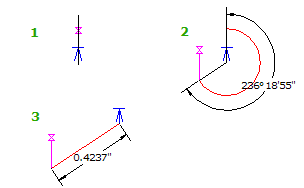

방위각을 지정하여 선을 작성하려면
시작점 (1)에서 방위각 (2)와 거리 (3)을 지정합니다.
홈 탭
그리기 패널
선 드롭다운
방위각에 의한 선 작성
찾기
을 클릭합니다.
도면을 클릭하거나 .P, .N 또는 .G
점 필터
를 사용하여 각도 측정에 필요한 임시 시작점을 선택합니다.
도면을 클릭하거나 값을 입력하여 방위각을 지정합니다.
도면을 클릭하거나 거리를 입력하여 거리를 지정합니다.
계속해서 방위각과 거리를 지정하여 선 세그먼트를 정의합니다. 또는 Enter 키를 눌러 추가 옵션을 사용하여 선을 정의할 수 있는 선 명령 프롬프트로 돌아갑니다.
