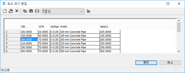

  7. 요소 집합 브라우저에서 크기 매개변수 노드를 마우스 오른쪽 버튼으로 클릭하고 값 편집을 클릭합니다.
  8. 요소 크기 편집 대화상자에서 열 문자 자동 크기 조정 버튼을 클릭한 다음 PID(파이프 내부 지름) 값 및 WTh(벽 두께) 값을 찾습니다.
  9. 테이블에서 행을 선택하고 요소 크기 편집 대화상자에서 새로 만들기 버튼 을 클릭합니다. 선택한 행이 테이블에 복사됩니다.
  10. 새 테이블 행에서 PID 및 WTh 값을 두 번 클릭한 후 새 값을 입력하여 해당 값을 편집합니다.
  11. 크기 편집을 완료한 후 요소 크기 편집 대화상자에서 확인을 클릭합니다.
