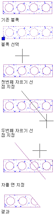

해치, 선, 폴리선, 호, 원, 또는 이러한 유형의 선작업이나 객체로부터 만든 어떠한 블록 기반 컨텐츠도 자를 수 있습니다.
두번째 점을 선택하면 자르기 선의 색상이 변경되며, 자르기 선의 커서가 위치한 면에 있는 모든 선작업(해치 제외)도 변경됩니다.
자르기 선의 선택한 면에 있는 모든 선작업이 제거됩니다. 자르기 선의 반대 면에 있는 닫힌 폴리선의 경계가 자르기 선을 따라 다시 그려집니다.
블록 자르기
