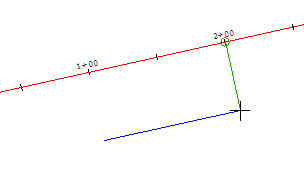

측점 및 간격띄우기를 지정하여 선을 작성하려면
도면에 선형이 있어야 이 명령을 사용할 수 있습니다.
홈 탭
그리기 패널
선 드롭다운
측점/간격띄우기에 의한 선 작성
찾기
을 클릭합니다.
선형을 선택합니다.
도면을 클릭하거나 측점 값을 입력하여 측점 값을 지정합니다.
도면을 클릭하거나 간격띄우기를 입력하여 거리를 지정합니다.
선의 다음 점에 대한 측점과 간격띄우기를 지정합니다. 또는 Enter 키를 눌러 추가 옵션을 사용하여 선을 정의할 수 있는 선 명령 프롬프트로 돌아갑니다.
