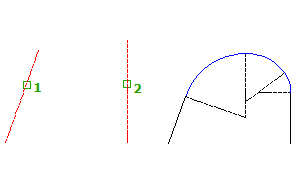

원곡선은 길이와 반지름이 다를 수 있으므로 완화곡선 횡단으로 선형 원곡선을 설계할 때 이 명령을 대신 사용할 수 있습니다.
  1. 홈 탭그리기 패널원곡선 드롭다운다중 곡선 작성 찾기을 클릭합니다.
  2. 첫 번째 접선을 선택합니다.
  3. 두 번째 접선을 선택합니다.
  4. 두 접선 사이에 삽입할 원곡선 수를 지정합니다. 최대 10개까지 지정할 수 있습니다.
  5. 부동 길이를 갖게 될 원곡선을 지정합니다. 세트에 있는 원곡선 중 하나는 다른 원곡선의 길이와 반지름에 의해 계산되는 부동 길이를 가져야 합니다. 일반적으로 중간 원곡선을 이런 용도로 사용합니다.
  6. 부동 원곡선을 제외한 모든 원곡선의 길이와 반지름을 입력하고 부동 원곡선의 반지름을 입력합니다.
